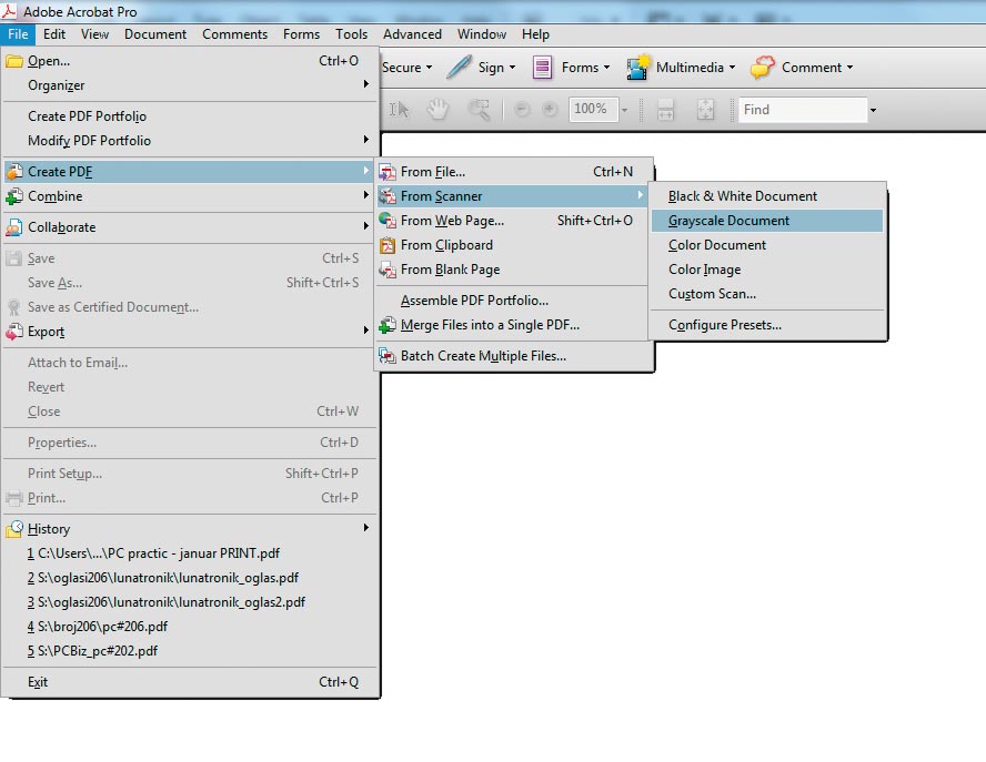

Zapravo se mogao uraditi znatno bolji posao, i za njega nije potreban nikakav dodatni alat – Acrobat u sebi ima sve što vam treba. Zato po startovanju ovog programa izaberite opciju Create / PDF from Scanner a zatim i tip dokumenta, obično Grayscale za crno‑bele odnosno Color za dokumente urađene u boji. Dobro je da pre toga sa Create / PDF from Scanner / Configure Presets podesite neke osnovne opcije, pre svega format papira (A4 umesto Letter), izaberete skener sa liste uređaja, odlučite se za jednostrano ili dvostrano skeniranje, podesite rezoluciju (300 dpi je obično dovoljno) i najzad, u Make Searchable / Options / Primary OCR Language izaberete srpski jezik.
Sledi skeniranje dokumenta stranu po stranu. Ne morate da mislite o imenovanju fajlova, ali je dobro da svaku stranu pogledate – ustanovićete da Acrobat automatski transformiše sliku tako da se mala zakošenja ispravljaju a neke od nesavršenosti popravljaju, ali ako zaključite da je neki list loše skeniran, možete tražiti ponavljanje procesa za tu stranu, koju ćete onda bolje postaviti na skener. Kada se proces završi, Acrobat OCR‑uje tekst i kombinuje ga sa slikama, tako da dobijate PDF koji je grafički nalik originalnoj publikaciji, ali je tekst zaista tekst, spreman za pretraživanje i obradu. Uz to je fajl bitno manji od onoga koji nastaje prostim skeniranjem u JPG formatu i kombinovanjem slika.
Acrobat, naravno, nije čarobnjak – neki nedovoljno kontrastan tekst na obojenoj pozadini neće biti prepoznat, ali će u tom slučaju on ostati kao grafički element, pa će publikacija ipak biti čitljiva, pošto je OCR softver u našim glavama i dalje bitno bolji od računarskog. Osim toga, dešavaće se i greščice u prepoznavanju, pa ako je publikacija potrebna za nešto više od proste reference kolegama, svakako pročitajte prepoznati tekst i ispravite eventualne greške u samom Acrobat‑u. U većini slučajeva ćete publikaciju samo brzinski pregledati, arhivirati ili poslati, srećni što ste posao koji je delovao sporo i komplikovano rešili prostim izborom prave opcije u pravom programu.
