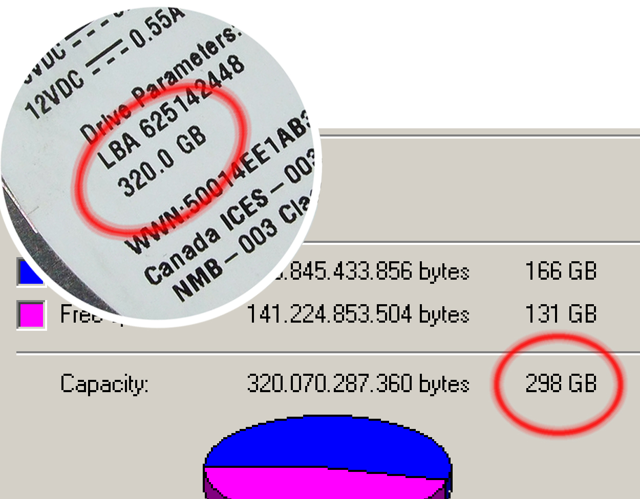

harddiskflashdisk_bez_reklameDanas svako zna da jedan kilobajt nije 1.000 nego 1.024 bajta. Megabajt je 1.048.576, a gigabajt 107.3741.824 bajtova. To je zato što su kompjuteri binarne mašine, a navedeni brojevi su „binarno okrugli“: 210, 220 i 230. Na ulaze memorijskih čipova se dovode „adrese“ kojima se binarno definiše mesto na kome se nalazi željeni podatak, pa je njihov kapacitet (broj bajtova) uvek jednak dvojci stepenovanoj brojem adresnih ulaza, tako da nema zabune oko toga koliko bajtova oni mogu da memorišu.
Sve ovo ne važi za hard‑diskove, pa su njihovi proizvođači dobro iskoristili zabunu oko načina predstavljanja kapaciteta. Kada kupujete hard‑disk, gigabajt ne iznosi 107.3741.824, nego tačno milijardu bajtova, a to je laž od oko sedam procenata (ako je jedinica kapaciteta terabajt, razlika je oko 10%). Operativni sistem će uvek ispravno prikazati kapacitet diska, a vi nećete ni primetiti da to nije ono što ste mislili da kupujete.
Na slici je jasno kako to u stvarnosti izgleda: kada mi je zatrebao hard disk za backup mojih dokumenata, mislio sam da kupujem disk od 320 GB, a dobio sam samo 298 GB. Slično je i s mojim USB flash diskom, koji je deklarisan kao da ima 16 GB, a njegov stvarni kapacitet je 14,9 GB.
