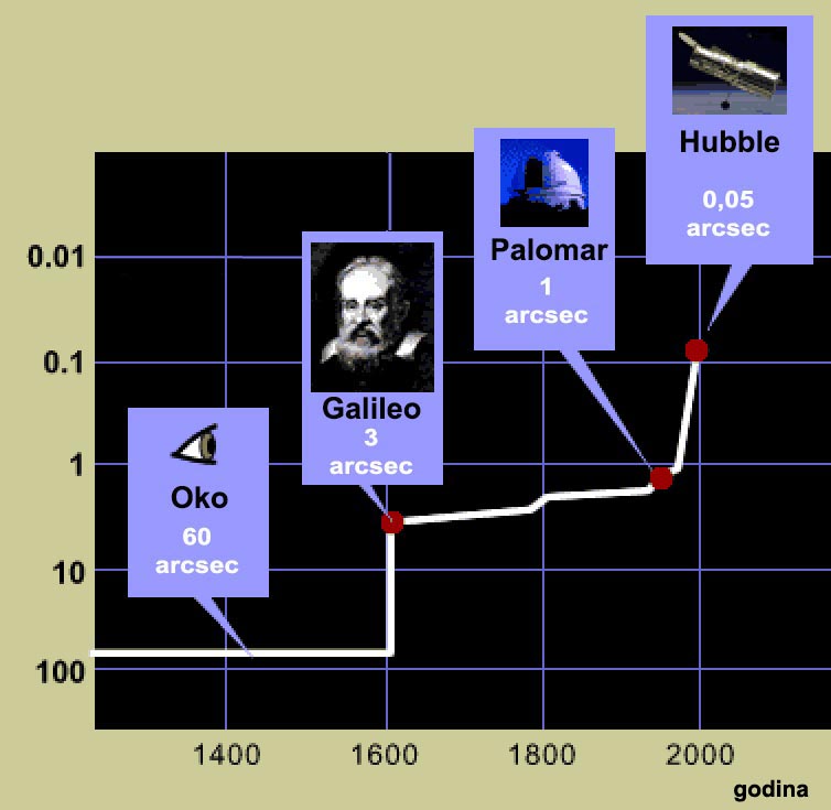

Opravdana pretpostavka je da se uređajima u orbiti delovi mogu menjati (unapređivati) modularno. Tako je i orbitirajućem teleskopu Hubble (lansiranom 1990.) zamenjen (unapređen) foto segment 2009. godine. Svaki od četiri CCD senzora imao je do tada 640.000 piksela. Dakle, manje od 1 MP, a opet, sigurno ste bar jednom videli veličanstvene snimke udaljenih maglina. Naravno, nije za porediti gole tehničke performanse takvih uređaja sa sadašnjom, svima dostupnom tehnologijom formiranja slike, jer se za potrebe istraživanja svemira koristi veliki broj sofisticiranih specifičnosti od kojih ćemo spomenuti samo neke –  specijalne filtere (48 u Hubble konstrukciji), beleženje različitih delova spektra i na kraju i poseban softverski postprocesing. Zato je bolje porediti vrednosti u ugaonim sekundama.

Kada astronomi inače tumače koliko kvalitetno teleskopi “vide“ svemir, spominje se uglavnom moć razlučivanja, ili, jednostavnije rečeno, koliko najmanje bliski moraju biti objekti (zvezde, na primer) a da se i uoče (snime) kao odvojene celine. Razlučivost se meri stepenima a oni se dalje dele na ugaone minute i sekunde (1 stepen = 60 ugaonih minuta = 3600 ugaonih sekundi). Ako je Hubble sa svoja četiri CCD senzora formirao onakve impresivne snimke, možemo samo nagađati do koji će dubina dopreti LSST sa 189 16 MP CCD senzora u nizu. Uostalom, poredimo li vrednos razlučivosti Hubble telskopa (0,05 ugaonih sekundi) sa starijim i zemaljskim teleskopom na Palomar planini (1 ugaona sekunda) uočićemo veliki tehnološki napredak za relativno kratak vremenski period.
