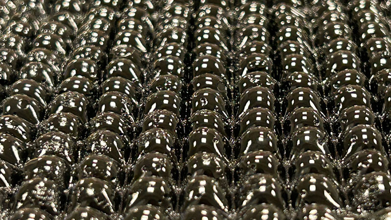

Tvorci novog uređaja su ploču koja prikuplja vodu iz vazduha testirali u različitim područjima, čak i u pustinji. Svaki put su dobili vodu koja je bezbedna za piće. U pitanju je crni panel veličine prosečnog prozora, a napravljen je od gela koji upija tečnost. Gel se nalazi u staklenoj kutiji i ima i deo koji je zadužen za hlađenje.
Gel privlači vodu u obliku pare. Kada upije dovoljno, prikupljena para ponovo isparava, kondenzuje se na staklenom delu i potom sliva u bocu. Sistem funkcioniše potpuno samostalno, bez potrebe za izvorom napajanja. Dakle održiv je i može da radi i u nepristupačnim područjima, jer ne traži ni struju, ni baterije ili solarne panele.
