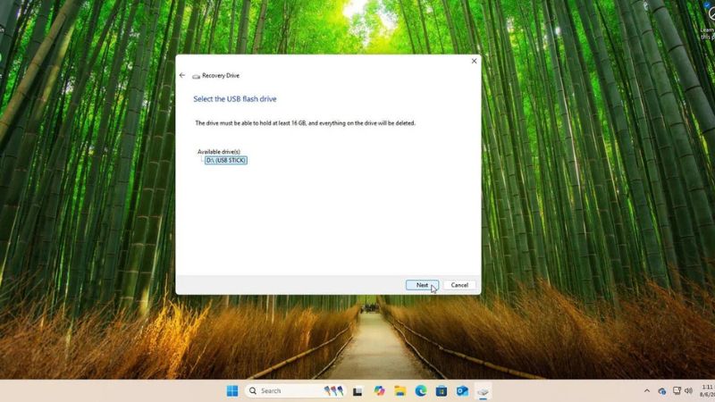

Izaberite USB drajv
Izaberite ispravan USB uređaj i kliknite Next.
Potvrdite i kreirajte
Sistem će vas upozoriti da će svi podaci na USB-u biti obrisani. Kliknite Create. Proces traje neko vreme, pa možete napraviti pauzu. Kada se završi, kliknite Finish.
